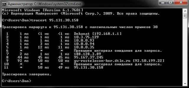

у меня такаяже проблема, вчера все отлично вечером и ночью игралось, а сегодня захожу по минут 10 в игру, в бой тоже долго заходит , в бою все лагает, видно что задержка большая, а потом пишит соединение разорвано...
Тут сразу понятно проблема у многих встречается, значит дело в самой игре, может большая нагрузка на сервер?
Разработчики игры следят за форумом?=) Проблема будет решаться?

Возможно, вылетов не было по причине низкой нагрузке на твой сегмент сети. А второй раз все понаехали с работы и разом начали играть в Panzar - вот и пошёл перегруз оборудования.
Попробуй провести трассировку до 95.131.30.158 во время сильных лагов.

В меню "Выполнить" введи "tracert 95.131.30.158" (без кавычек) и жди пока командная строка завершит операцию.
Если окно закрывается после завершения, сделай то же самое через командную строку (Пуск-->Все программы-->Стандартные-->Командная строка). Скопируй все и выложи сюда.

тоже решил побаловаться...
вот:Microsoft Windows [Version 6.1.7601]
(c) Корпорация Майкрософт (Microsoft Corp.), 2009. Все права защищены.
C:\Users\Александр>tracert 95.131.30.158
Трассировка маршрута к 95.131.30.158 с максимальным числом прыжков 30
1 72 ms 70 ms 73 ms 10.16.255.136
2 76 ms 72 ms 29 ms 10.16.248.233
3 74 ms 26 ms 74 ms 10.16.248.70
4 72 ms 31 ms 28 ms 10.16.248.38
5 72 ms 36 ms 26 ms 10.16.248.46
6 130 ms 24 ms 26 ms rtcomm-94-229-18-9.bashrtcomm.ru [94.229.18.9]
7 25 ms 25 ms 27 ms ae-2.500.kazn-rgr1.pv.ip.rostelecom.ru [188.128.
0.25]
8 90 ms 45 ms 43 ms 95.167.37.245
9 45 ms 46 ms 46 ms gw-rostelecom-bor.dtln.ru [92.50.199.22]
10 * * * Превышен интервал ожидания для запроса.
11 48 ms 46 ms 46 ms 95.131.30.158
Трассировка завершена.
Жду комментариев знающих людей

Как-то не ок...

я не спец в этом деле, но вроде там где стоит "*" там - все плохо, и там надо чинить :)
У тебя там вообще все плохо. :) Меняй провайдера.
Должно быть что-то типа этого:
1 1 ms 1 ms 1 ms 10.81.0.1
2 46 ms 42 ms 50 ms 10.128.137.1
3 2 ms 3 ms 1 ms coregw.bks-tv.ru [77.232.128.65]
4 <1 мс <1 мс <1 мс dir6-158-128-26.bks-tv.ru [172.16.10.6]
5 1 ms <1 мс <1 мс inetgw.bks-tv.ru [77.232.141.62]
6 9 ms 9 ms 9 ms gw-msk-ix-bor.dtln.ru [193.232.245.43]
7 9 ms 9 ms 9 ms 10.10.0.22
8 9 ms 9 ms 9 ms 95.131.30.158
