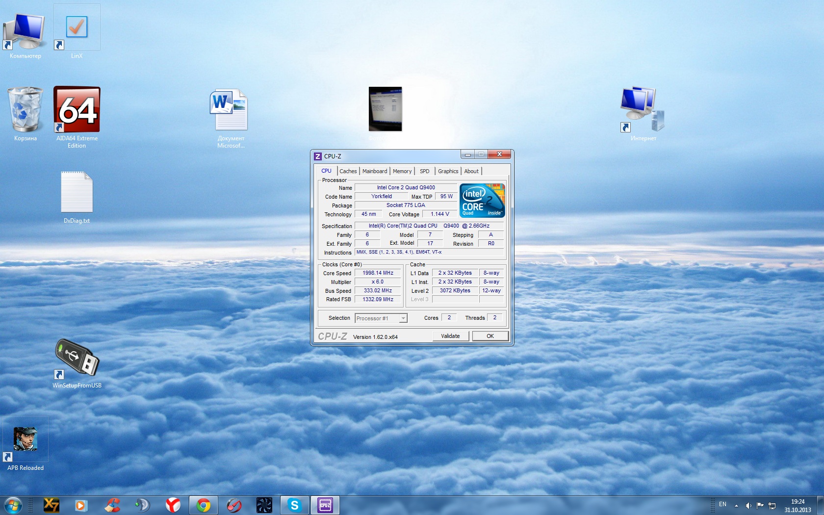

CPU-Z скрин сделай поглядеть на 2 ядра

"Идешь в MSconfig-->Загрузка->Дополнительные параметры
Убираешь галку с "Число процессоров". Перегружаешься. Наслаждаешься. Больше не читаешь глупых советов по оптимизации Windows7."
Одно из решений...
http://www.easycom.com.ua/cpu/intel_core_2_quad_q9400/
инфа по твоему процу...
еще варик сбей биос на дефолт.
Одно из решений...
Спасибо,всё пробовал) Буду действовать радикально,с вин 7 на 8 перейду

Да что-то мало мне верится что проблема в винде... кстати в биосе же все рисуется, сколько чдер, частота и так далее.. не парься с виндой, смотри биос, если и там 2 то хз ващще... настройки ядер или разводка питания действительно на материнке старая...
Чт окт 31, 2013 7:05 pm
Сообщения: 3681
Сообщение Re: Материнская плата видит только 2 ядра.
как вариант если в босе нету настроек, обновить биос, и так посмотри с какой версией биоса твой проц работает, может просто версия биоса не поддерживает твой новый проц, а на 8 пока не рекомендую переходить !

Всем спасибо за старания,в общем установил win 8,непривычно пока что =) Но видит 4 ядра,я рад,будет тестить в играх!
